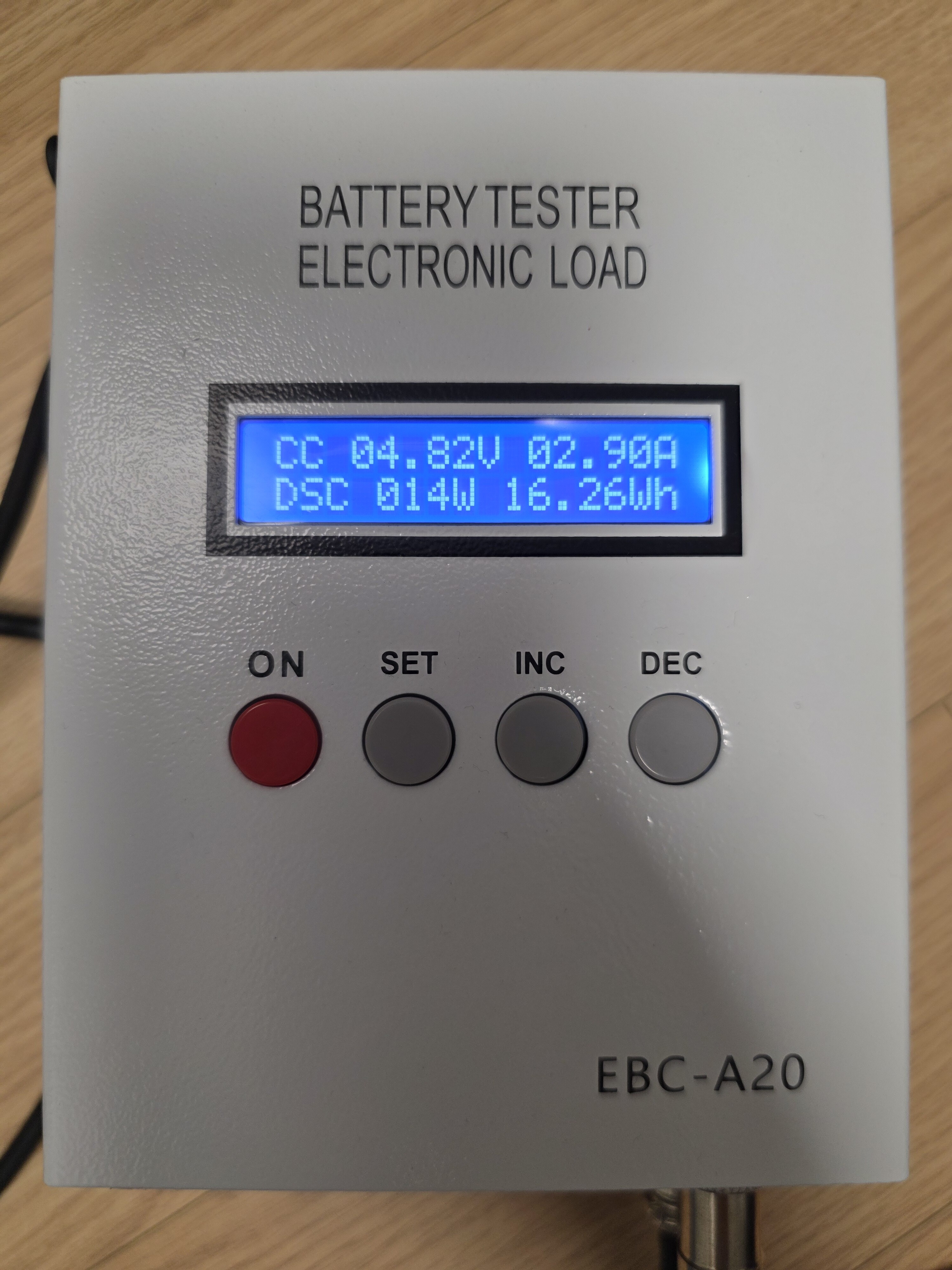

얼마전 13달러에 사온 벤션 20000mAh 45w 보조배터리 입니다.
아직 완전히 결과치가 나온건 아니라서 추정으로만 따지면
5v 2.9a 방전에 0.68wh/% 이라서 100%방전시 68wh가 방전됩니다.
전압강하 보상 1.035배를 하면, 70.4wh가 방전된다고 볼 수 있어요.
제조사 공식 스팩으로는 77wh인데, 폴리머 1cell 공칭이 3.7v라고 생각하면 74wh이에요.
제조사 기준 77wh으로는 스팩의 91%
일반 리튬 폴리머 기준 74wh으로는 스팩의 95%
승압-강압 손실을 고려해서 90%~95% 사이면 매우 양호한 셀입니다.
실제 고속충전 전압인 9v 3a, 15v 3a도 측정해볼 예정이에요.
45w를 쭉 출력을 내지못한다는 리뷰가 있어서, 5v 결과 후 15v를 실험해볼께요.

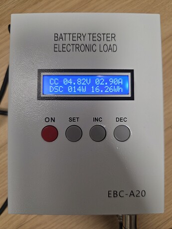

5v, 2.9a 방전 결과는?
66wh를 방전, 보정값 68.33wh
제조사 기준 77wh으로는 스팩의 89%
일반 리튬 폴리머 기준 74wh으로는 스팩의 92%
승압-강압 손실을 고려해서 89%~95% 사이면 매우 양호한 셀입니다.
저는 92%쪽이 맞다고 봅니다.

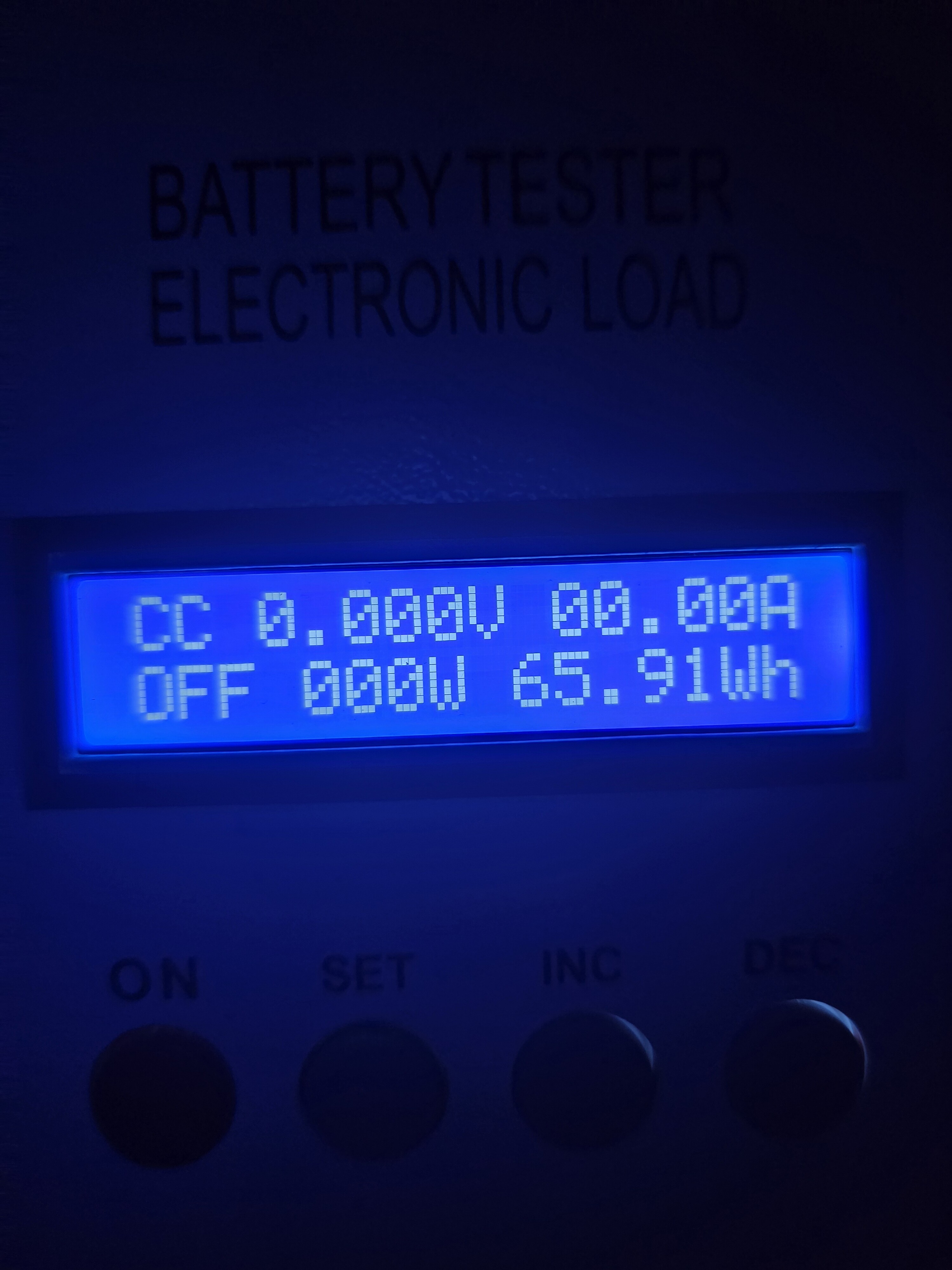

15v 방전 결과는?
후기대로 45W 15V-3A 정전류 방전은 불가능했어요.
15V-3A로 대락 5Wh(%로는 92%)까지만 방전하고, 그 이후는 15V 2A(30W)로 강제로 낮아져요.
온도 센서 영향 때문인거 같아요.
65.74wh 방전해서, 74wh기준 스팩의 89%를 보여줘요.
