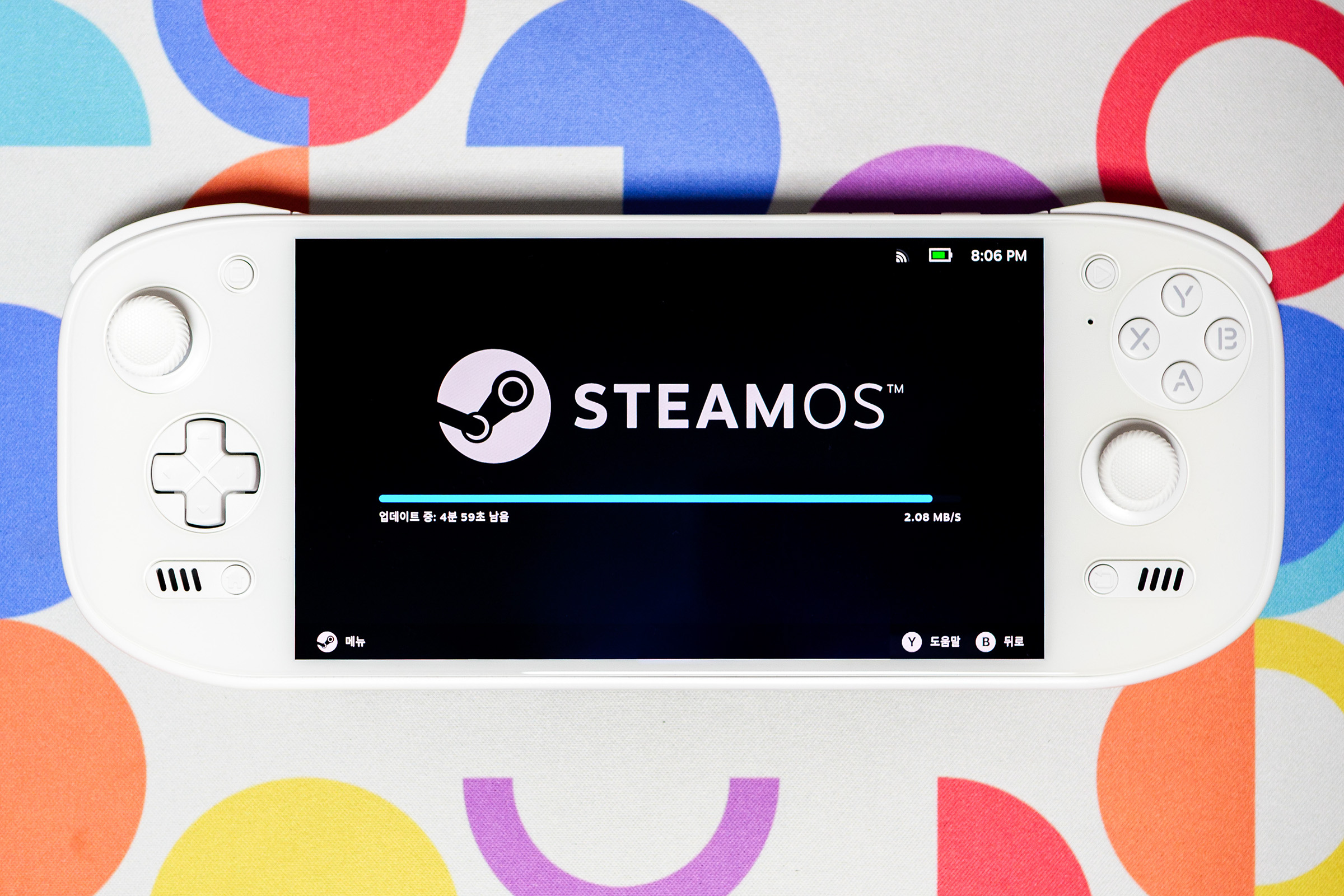

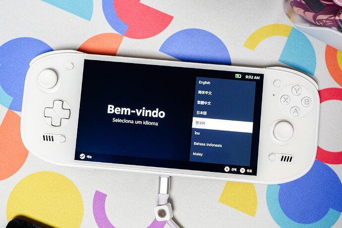

스팀이 거기에 정점을 찍어 버렸습니다. 프로톤 11부터 ARM을 공식으로 지원하기 시작했어요. 그리고 그 결과 안드로이드 기반 게임기에서 스팀 OS(물론 정식은 아니고요 대충 매우 유사한)를 구동하는 rocknix라는게 나와버렸네요. 근데 요건 ES-DE 프론트엔드가 먼저뜨고 스팀은 구석에 있는 터라 찾아가야 해서 쪼끔 아쉬웠는데, 저와 같은 생각을 하는데 능력까지 있는 사람이 진짜 스팀 OS스러운 걸 만들었습니다. Armada OS라고요.

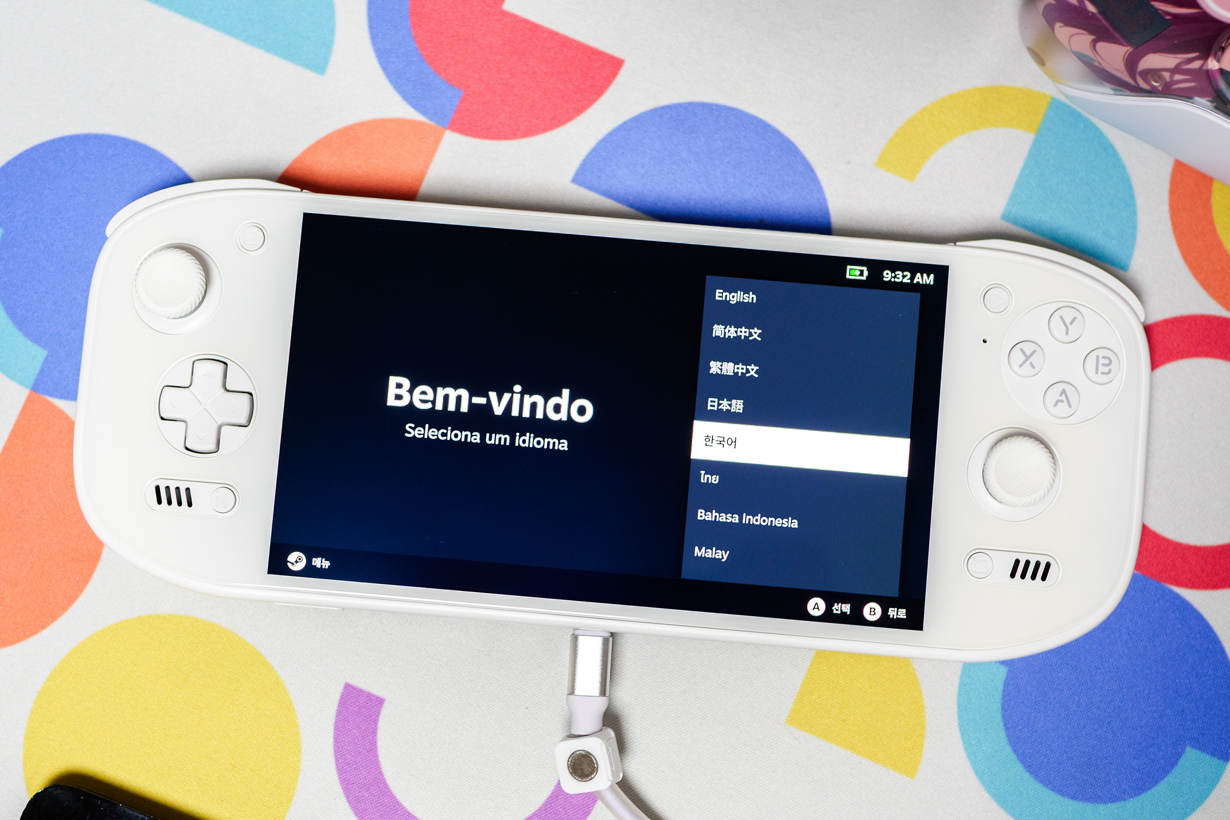

귀찮게 몇 가지를 해줘야 하지만, 아무튼 인스톨이 크게 어렵진 않습니다. 설치할 필요 없이 SD카드에서도 구동은 되지만, 프리징이 심해서 못 써먹겠더라고요.

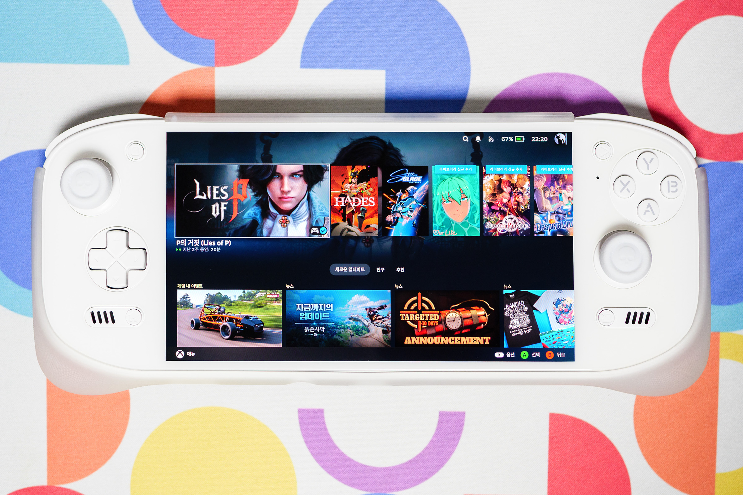

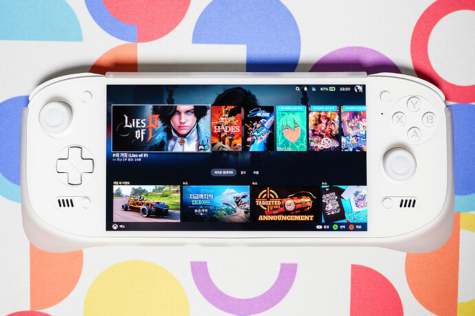

생긴 건 그냥 스팀 OS 그 자체고요.

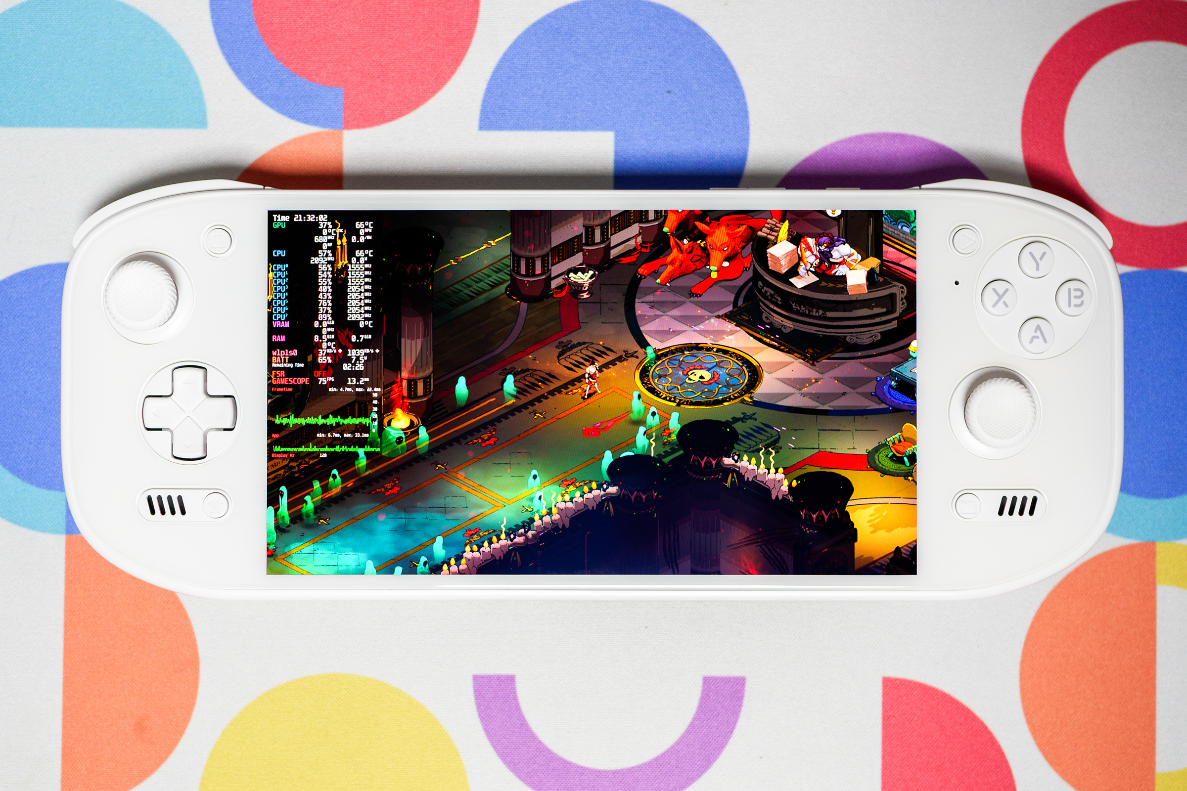

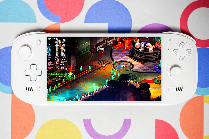

하데스 따우 쾌적하게 잘 돌아갑니다.

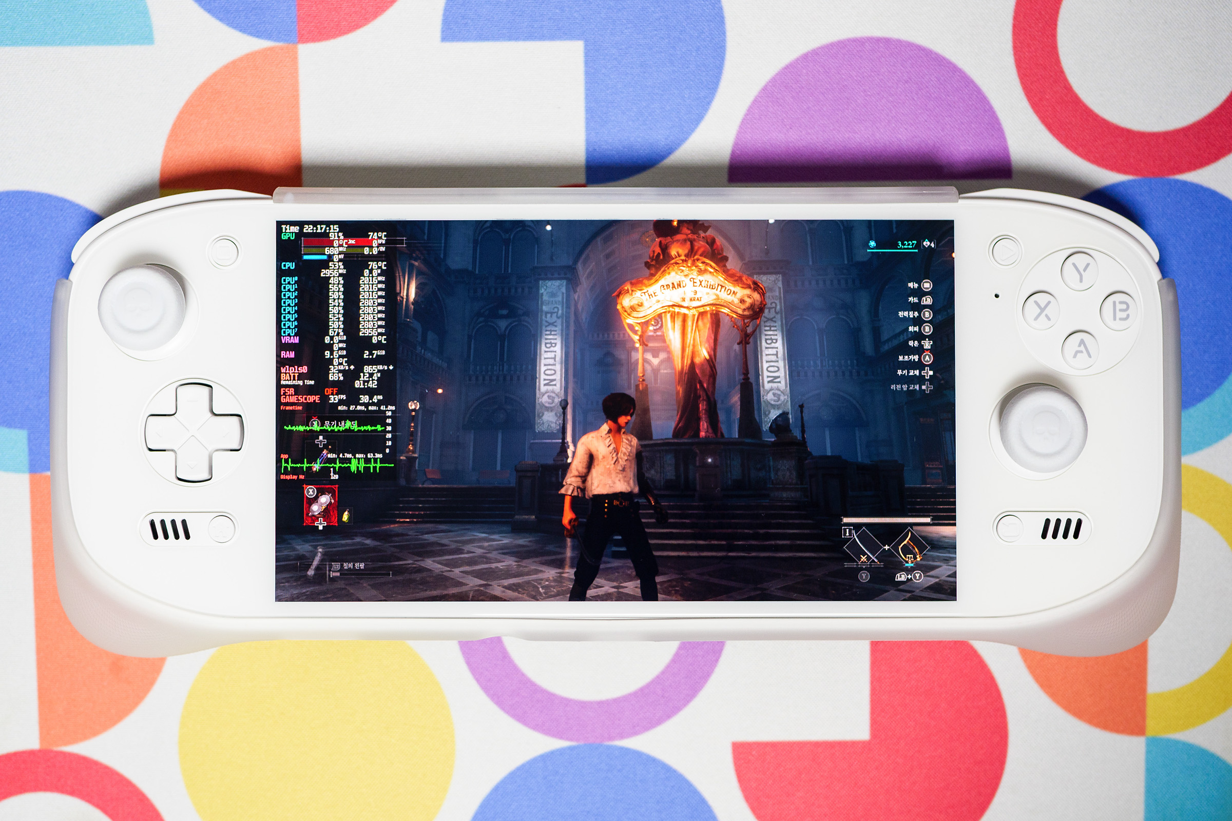

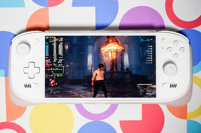

심지어 피구라까지 실행이 됩니다. 물론, 1080p에 FSR 고성능, 옵션은 모두 낮춰둔 상태에서 30fps가 조금 넘으니 장르 특성상 게임 진행은 어렵다고 봐야겠지만요.

안그래도 오딘3를 제외한 다른 기기들은 찐 딥 슬립이 아니라 가짜 슬립이었는데, 오늘? 어제?자 업데이트(260817)로 스냅 8 Gen2 기기들도 딥 슬립이 가능해졌습니다. (하지만 테스트해보니 배터리가 녹네요. 역시 아직인가봅니다 ㅎ)
근데 설치해 보니 바뀐 건 딥슬립 뿐이 아니더라고요? 밸런스 프로파일로 70fps 정도 나오던 하데스가 갑자기 140fps로, 20fps 나와서 게임 진행이 불가능했던 데더다는 40fps 이상이라 이제 충분히 할만한 수준이 되었고요. 피구라 역시 (퍼포먼스 프로파일) 33fps에서 38fps로 올랐는데, 되려 전력 소모는 기존 12w에서 8~9w로 줄었습니다. 에뮬레이션인 게임 네이티브가 오히려 프레임은 더 잘 나온다고 그랬었는데, 빠르게 따라잡는 느낌이에요.

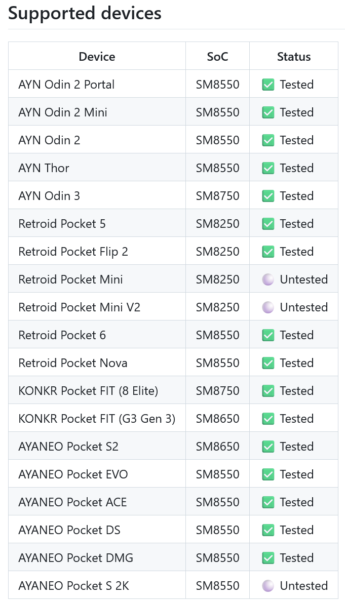

혹시나 지원하는 기기 가지고 계시다면 한번 츄라이 해보세요!

다만, armada나 rocinix나 정식으로 지원되는 건 안드로이드나 리눅스 기반 핸드헬드들 뿐이라 설치를 못한다는게…
