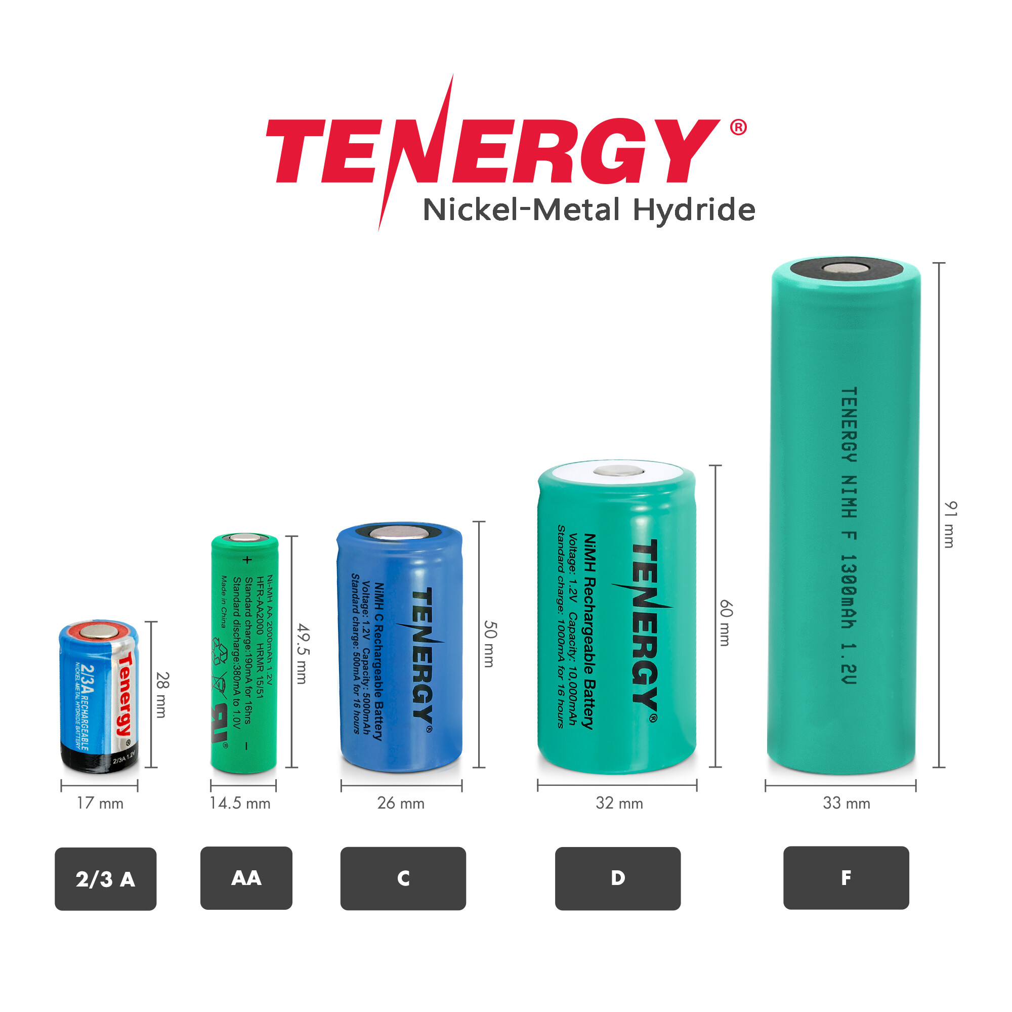

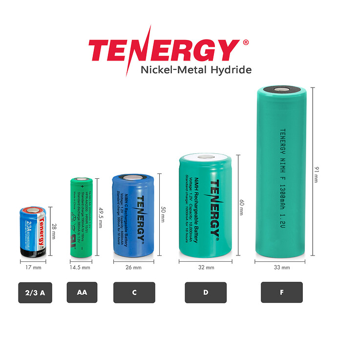

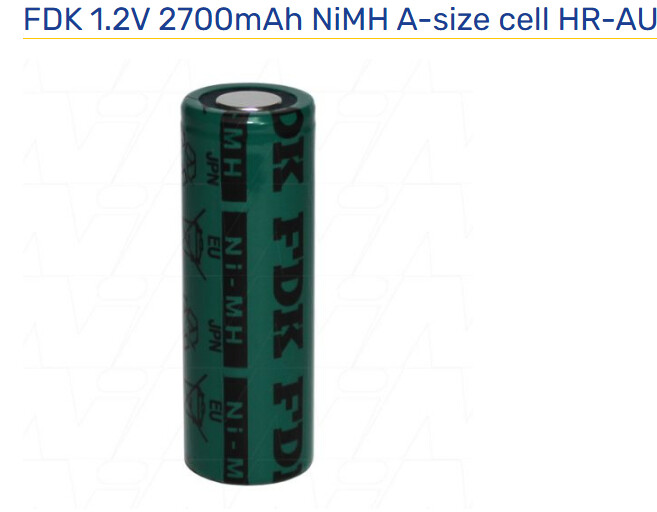

먼저 A 셀 사진은 니켈카드뮴으로 제공된다고 해서
이거인 것 같고… 그림과 비슷해 보이시나요?

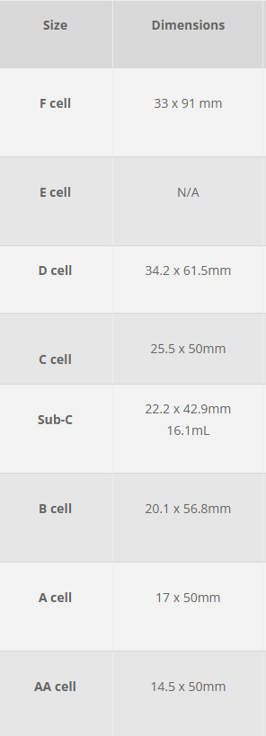

F 사이즈의 크기비교

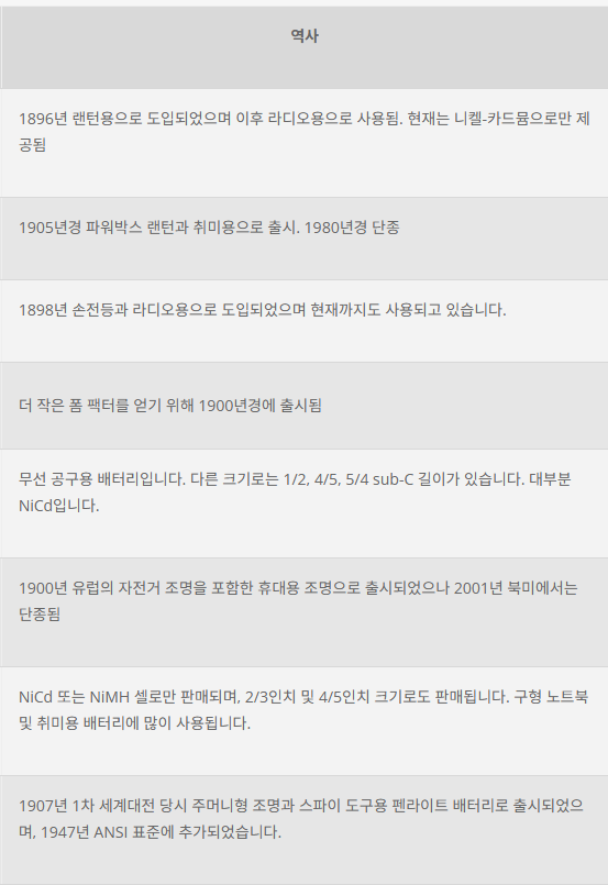

좌측에서 4번째 (사실 우측에서 세도 4번째) 가 B 사이즈라고 합니다.
위키에도 있네요

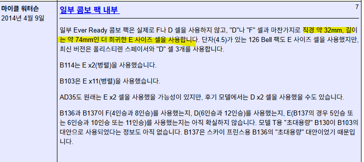

그럼 이제 당장 남은 건, 위에 언급되지 않은 E 셀의 규격이 궁금해지는군요?

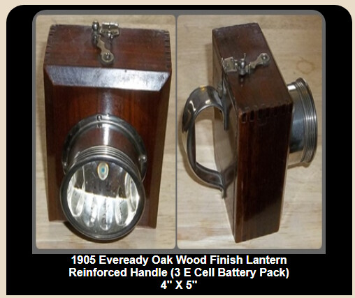

카더라에 따르면 1905 Eveready Oak Wood Finish Lantern에 쓰였으며, 규격은 이럴 수도 있는데 정확히 셀을 분해한 사진자료는 찾을수가 없네요.

최종적으로, F 사이즈로 시작된 이 크기 체계는 (이것도 처음부터 F이름은 아니고, 다른 이름으로 먼저 만들어지고 이름은 후대에 크기에 따라 붙여진)
우리가 흔히 접하고 있는 AAAA AAA AA C D 는 일상에서 쓰이는 규격으로 확실하게 자리잡고
A나 F는 산업용처럼 쓰이면서 규격의 명맥을 유지하고
B사이즈는 유럽쪽에서 랜턴 기본 장착용으로 규격이 존재는 했었던 수준이며
E는 어떤 보편적인 규격으로 보기에는 자리잡지 못한 것 같아요.
