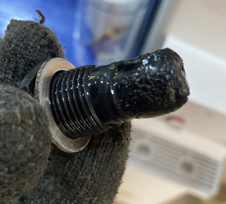

9만쯤에 미션오일 갈았습니다. 16년식 쏘울이고 한 4년전에 갈았네요. 엑센트 같이 미션 오일 먹는 차도 있는데, 통상 무교환이라 미션오일 게이지는 요즘 안나오는 추세더라구요. 미션오일은 30만 보기도 하는데 30만쯤 되면 보통 중고로 팔거나 폐차니 통상 무교환이라고 말하는거 같습니다. 또 게이지 장착하는거보다 드레인 볼트만 박는게 원가절감도 무시 못하기도 하구요.
아래 짤은 교환 당시 드레인볼트 입니다. 드레인볼트가 자석이 달려있어 쇳가루를 잡아주긴 하는데, 오일 갈아보니 그래도 쇳가루가 엄청 나오더라구요.
교체 후로 미션 반응이 빨라졌다는 모르겠습니다. 다만 쇳가루가 저리 갈려있는거 보면 ㅋㅋ..
