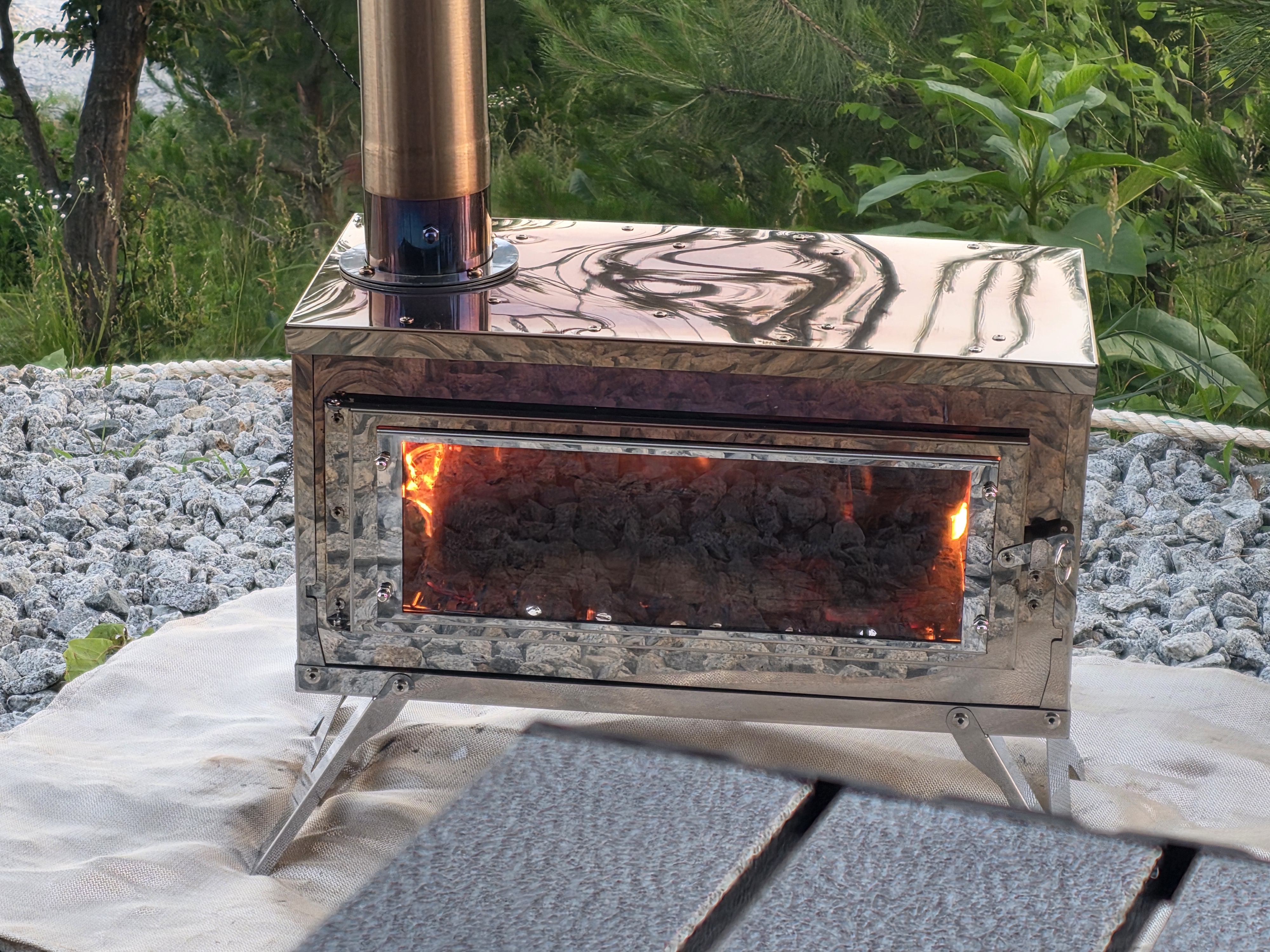

아.. 처음엔 괜찮은가 싶었는데 유리창에 그을음 생기네욬ㅋ
이걸 어떻게 봐요 ㅠㅠ
닦았는데 닦았을때만 잘보이고 그단새 그을음 생겨요..;;
내 10만원 엉엉..
불완전 연소 같은데요?
불량은 아닌거 같고 나무에 습기가 많거나 연통으로 연기가 잘 안빠지는거 같아요
아 그런거 같아요 한번 닦아내고 장작에 불 잘 붙으니까 안생기네요 :joy:
그을음은 그냥 생깁니다.
좀 더 제대로 된 화력으로 연소 빠방 해주시면 저절로 사라져요.
신경쓰이시면 수세미질로 제거 가능합니다만 뒷처리가 무서워집니다.
일단 연통으로 나가는 길목이 제대로 트였는지, 땔감을 너무 많이 넣은건 아닌지 정도를 살펴보세요.

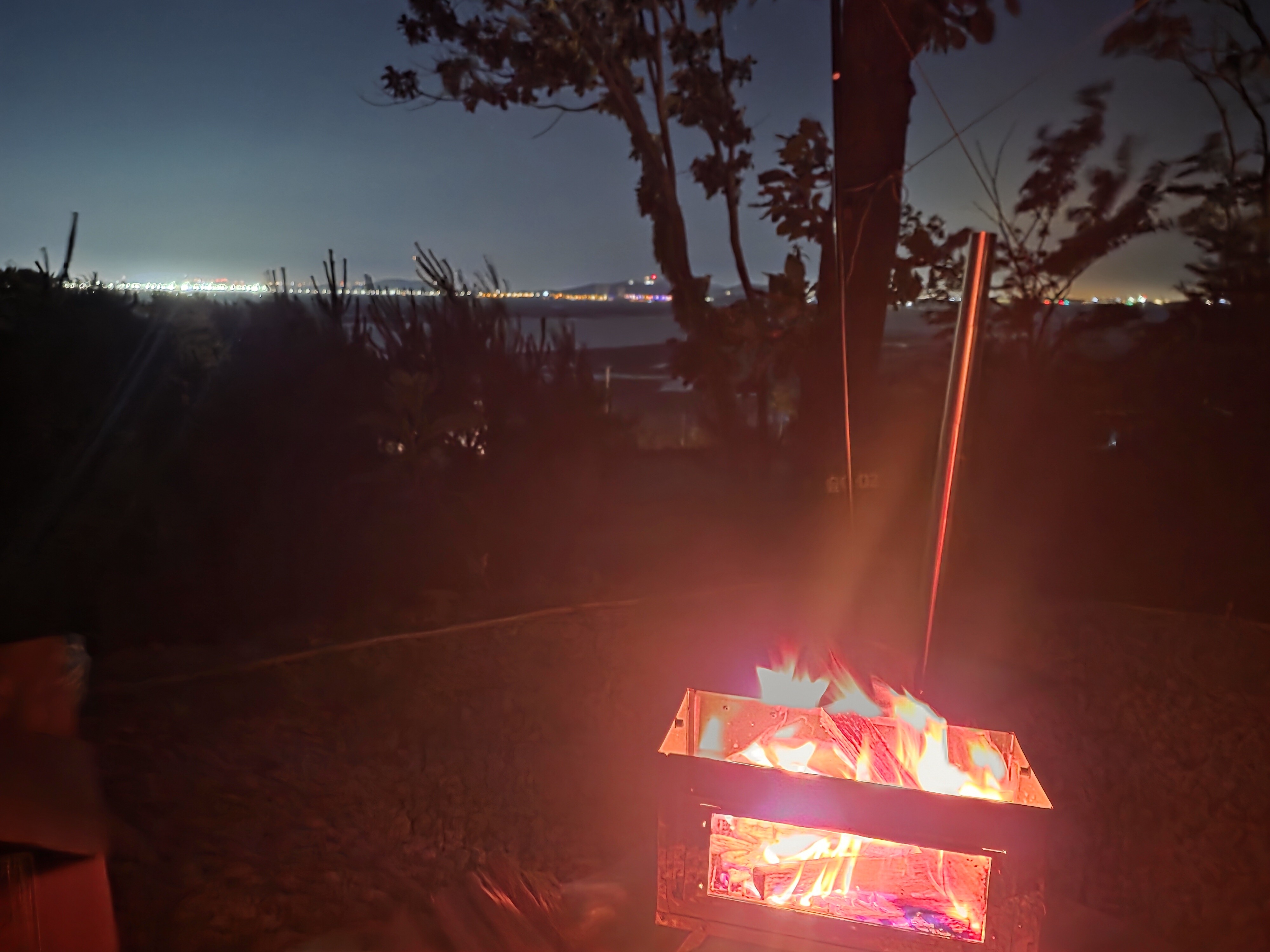

문을 열면 안되려나요 ㅋㅋ

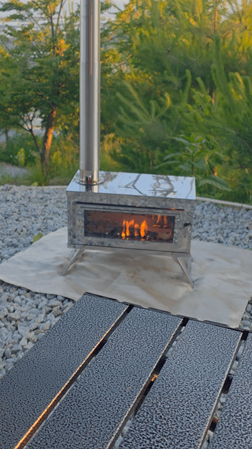

화목난로 처음 써서 그런가 쉽지 않네요.. 화력이 쌔야 그을음이 안생기는거였군요..
빡쳐서 걍 덮개 열고 지옥불 놀이 했습니다 :rofl:
장작이 유리창과 최소 10~15cm 떨어져 있어야 이 공기 흐름이 방해받지 않고 그을음을 날려버릴 수 있습니다.
아닛 뚜껑을 여는 기발한 수가! ㅋㅋ
캠프파이어네요 ㅎㅎ

나무가 유리에 안닿도록 해야 하는데 저런 소형 화목난로에서는 쉽지 않습니다.
세척 시 고운 철수세미같은게 있습니다. 그걸로 조심스럽게 딱아내면 세척은 가능합니다.
쎈 화력으로 태워 버리는 방법도 있긴 한데, 해보시면 아시겠지만 그렇게 만족스럽지는 않았습니다.
화목난로 좀 비싼 라인을 보시면 유리 그을림 문제를 해결하기 위해 유리쪽에 이중연소 모듈을 부탁해서 공기막을 만들어주는 제품도 있습니다.
저도 화목난로 소형 쓰다가 텐트에 홀잭 뚫기도 그렇고 지금은 매쉬형 화로대로 다시 복귀 했습니다.
연통 아래에 토치질을 좀 더 충분히 하시고 불 넣으시거나
연통 길이를 좀 더 올리시면 도움 될 거 같습니다
저도 소형 화목난로 쓰고 불 피우기 전에 토치로 한번 구워주고 써왔는데 아직 그을음 생긴 적은 없었어요

지옥불 타올라라!! 하면서 장작 집어넣었어요
