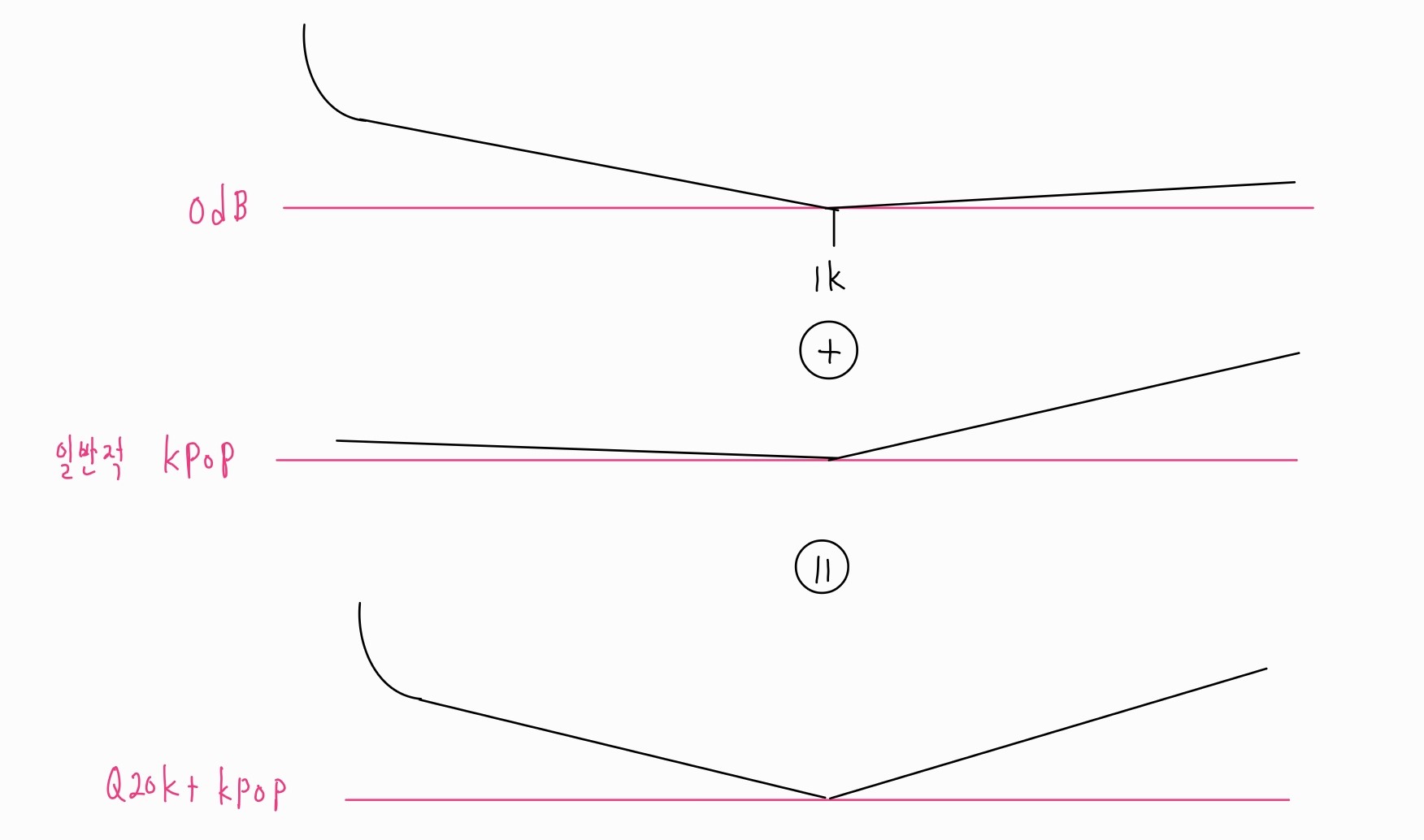

일단 아무런 세팅 없는 Default 사운드는
V자형 사운드인데, 극저~저 베이스가 많이 강조된 사운드입니다.
퉁퉁 튀는 사운드 좋아하시면 좋아할꺼 같습니다.
일반적으로 고음역을 찌르게 하는 kpop과 조합되면 거의 대칭 V자형 사운드입니다.
무난한 플랫형 음원들은 베이스만 강조되고, 나머지 대역들은 슴슴합니다.
