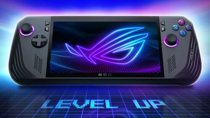

ASUS ROG Ally X 사양 발표했나보네요
메모리 속도 빨라진게 얼마나 영향이 있을지 궁금하네요~~
ASUS가 새로운 ROG Ally X 게이밍 핸드헬드를 발표했습니다.
이 기기는 1TB SSD와 24GB LPDDR5X-7500 RAM을 탑재하여 저장 용량과 속도가 향상되었습니다.
또한, 개선된 냉각 시스템과 80Wh 배터리로 더 긴 사용 시간을 제공합니다.
AMD Ryzen Z1 Extreme 프로세서를 유지하며, 인체공학적 디자인과 내구성 강화된 조이스틱, 향상된 무게 분배를 특징으로 합니다.
기존 모델의 과열 문제도 해결되었습니다.
가격은 $799.99로 사전 주문이 가능합니다.

리전고가 7500이라 프레임이 살짝살짝 더 나오더라고요. 배터리를 두 배로 늘린 덕분인지 기본 설정값도 10/15/25W에서 12/17/25W로 바뀌었다는 듯하던데, 기존엔 배터리 줄줄 새서 어쩔 수 없이 15W로 타협했던 거 17~18W까지 올리고, 램 클럭으로 인한 부분까지 더해지면 체감 성능차는 꽤 벌어질 것 같습니다.
2280 SSD 들어가니 이제 디램있으 SSD를 쓸 수 있게 됐고 (이바닥에서 그래도 스펙 가장 괜찮은 SN740 쓰는데도 어쩔 수 없이 디램리스 종특이 발현되는 순간이 자주 찾아오더라고요), 그립부 두꺼워진 거랑 모서리에 세모따기 해서 ROG 로고 박은 것도 없어져서 그립감도 훨씬 나아졌겠고…로갈리 쓰면서 아쉬웠던 모든 부분들이 다 채워져서 갱쟁히 기대중입니다.
늘어난 무게는 그립감 개선으로 충분히 상쇄될 것 같긴 한데, 팬이 작아졌지만 풍량은 늘었대서 소음이 어떨지가 가장 걱정되는 부분입미다.

이거 사진 보니 히트파이프 길이가 짧아졌던데… 실사에선 어떨지 궁금하네요
