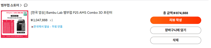

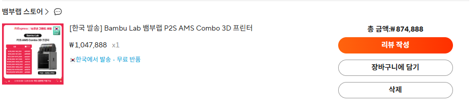

알리에서 88 주고 산 삼디 프린터!!
https://www.algumon.com/n/deal/949252
요거 보고 바로 이륙했었습니다.
월루 하면서 정신없이 쓴 글은 여기 있구요 ㅋㅋ
구매가는 88주고 샀습니다.
카드가 없어서 직장 동료분 카드 빌려서 계좌로 쏴주었지요 ㅋㅋ

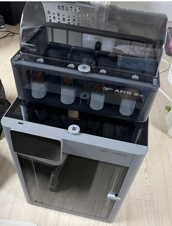

구성은 전에 봤던것 처럼 기계랑 AMS Pro 이렇게 있습니다.
기존 제품은 P1S 인데, 이 제품이랑 다른점은 AMS 가 AMS Pro 로 바뀌었다는 점, 디스플레이가 터치로 바뀌었다는점, 출력시 모니터링이 30프레임으로 가능해졌다는점이 큰 차이겠네요.
AMS Pro 는 AMS 에서 추가적으로 필라멘트 건조 기능이 추가된거입니다.

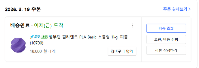

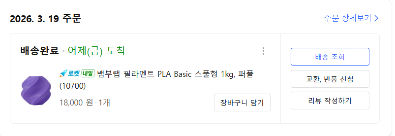

P1S 는 기본 필라멘트 줬다고 해서 P2S 도 주는줄 알았는데 안줘가지고..
쿠팡에서 18000원 주고 부랴부랴 한롤 구매했네요.

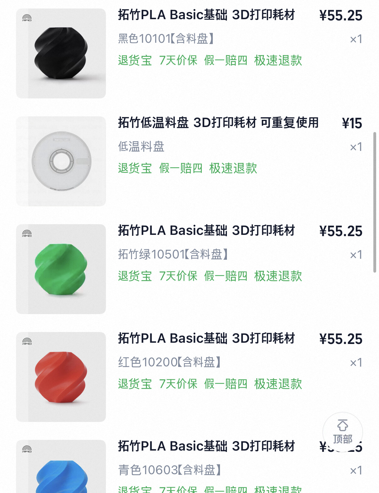

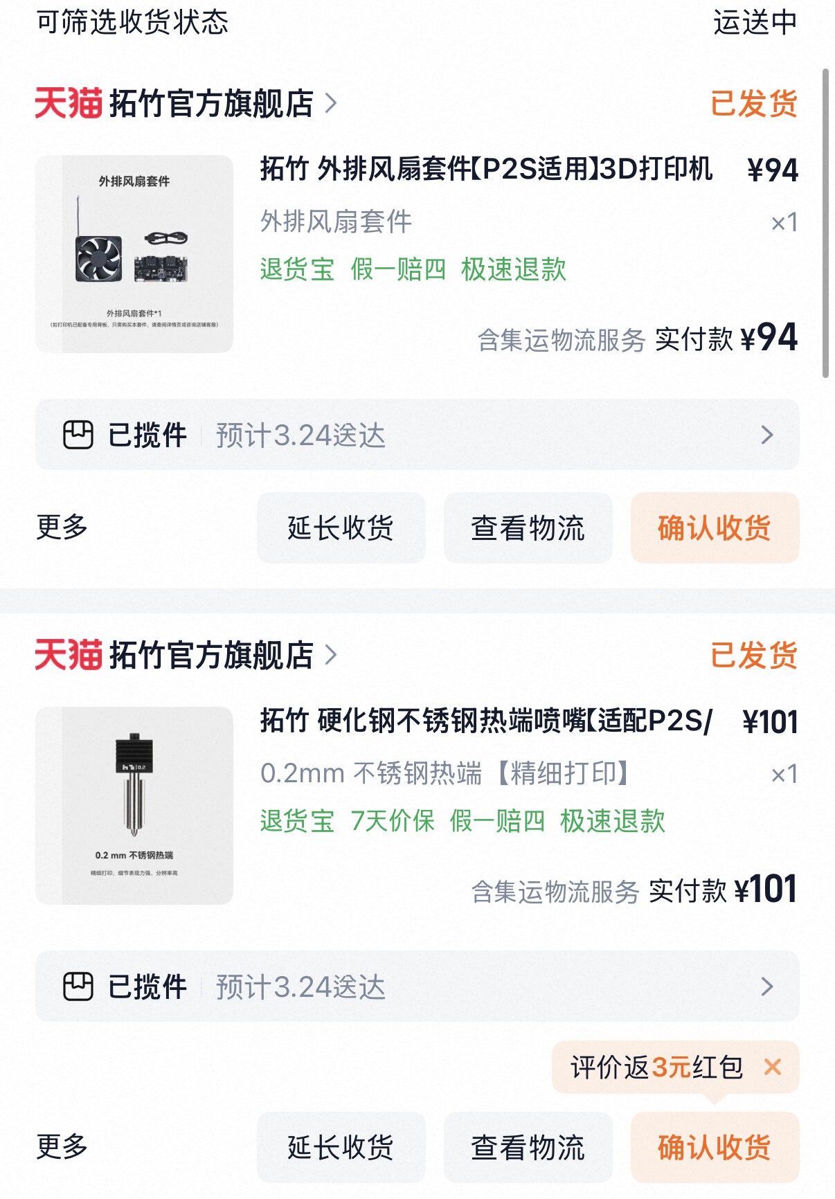

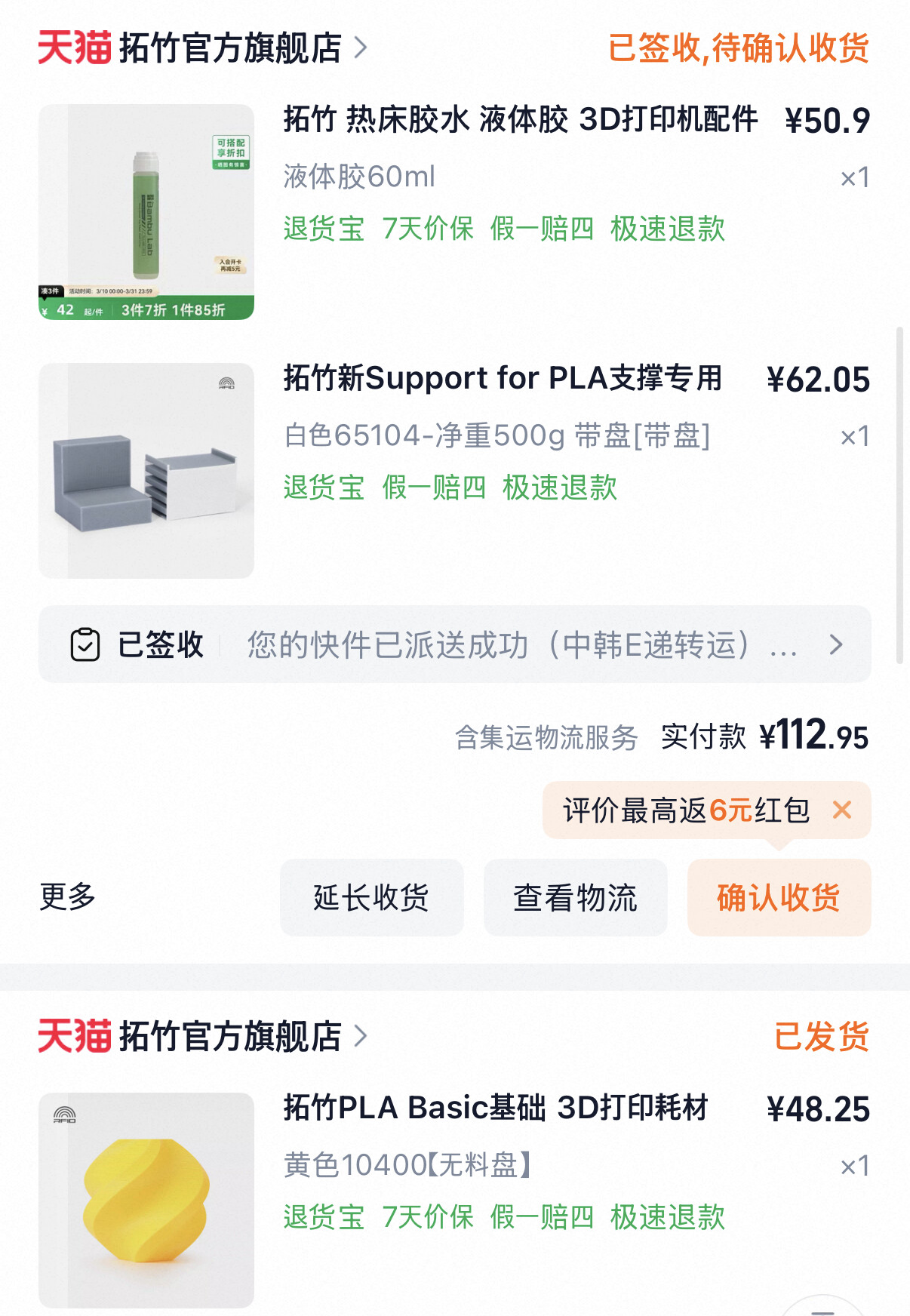

남은 부자재들은 타오바오에서
노즐, 딱풀, 필라멘트, 배기 시스템 등등 구매했습니다,
참고로 55위안이라… 11000원쯤 주고 샀어요 필라멘트를..
개당 7천원 정도 저렴하니 예..

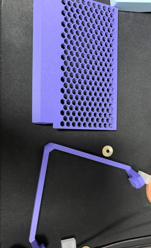

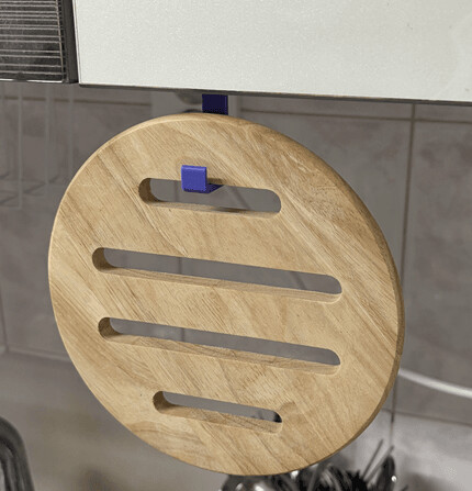

그래서 뭐 뽑았냐면
직접 맨든 냄비받침 후크입니다.
책상 모니터 선반 4개뽑았는데 지금 또 뽑고있어요 ㅋㅋ 트리플 모니터 꽉 채우려고..
냄새는 크게 안나는데 베란다에 두고 쓰는게 속 편할거같긴해요.
건조기 위에 올려두고 쓰려구요
마지막으론 WTR MAX 하단 팬 브라켓 하나 설계하고 만드려구요

초반에는 RFID 자동인식이 되는 뱀부랩 필라가 무난하긴하지만 이게 장기적으로 사서 쓰면 솔직히 메리트가 거의 없습니다. 위에 올리신 사진처럼 롤당 50위안이 넘어가는데. 이게 배송비도 추가하다보면 국내 물량보단 저렴하지만 꽤 부담이 가는 가격입니다. 그래서 초반에만 뱀부랩쪽을 쓰다가 다른 회사 필라멘트로 바꿔서 써보는것을 추천드립니다. 저는 타오바오 행사떄마다 썬루랑 켁셀드를 롤당 30위안 정도에 수십롤을 한번에 사와서 사용하는데. 이게 훨씬 메리트가 좋더라구요 ( 이 친구들은 무게/양 상관없이 한국 무배를 해줍니다 )

건강 생각해서 프린터에서 바로 공기를 밖으로 빼는 배기 시스템에 공기질 측정하는 장비도 두고 측정하면서 사용중입니다
